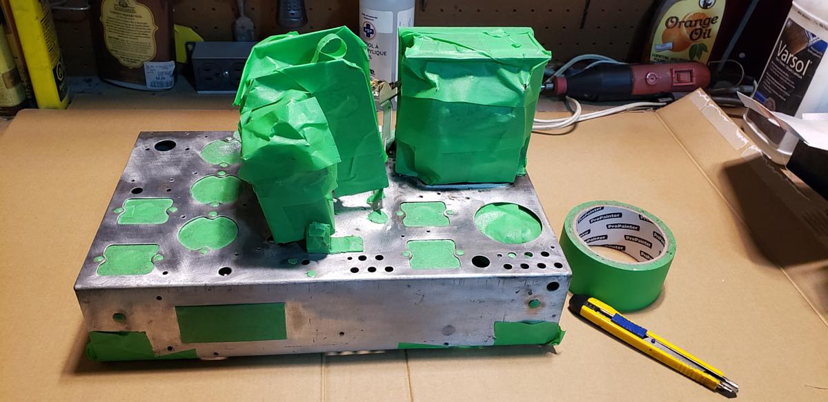

Шасси зачищено, обезжирено спиртом. Всё не подлежащее окраске заклеено липкой лентой.
Внимание, поклонники сохранения максимальной аутентичности. Важно также защитить самые мелкие детали, такие как шильдрики, разъемы трубок, заклепки, винты и т. д. В противном случае все, даже мелкие погрешности окраски, особенно попадание краски на места явно её не имевшие в оригинале, мало того, что выглядят неряшливо, но сразу переводят аппарат из состояния "антиквариат" в подозрительный вид "новодел".
Так что лень в сторону, аккуратность и терпение в руки, и вперёд.

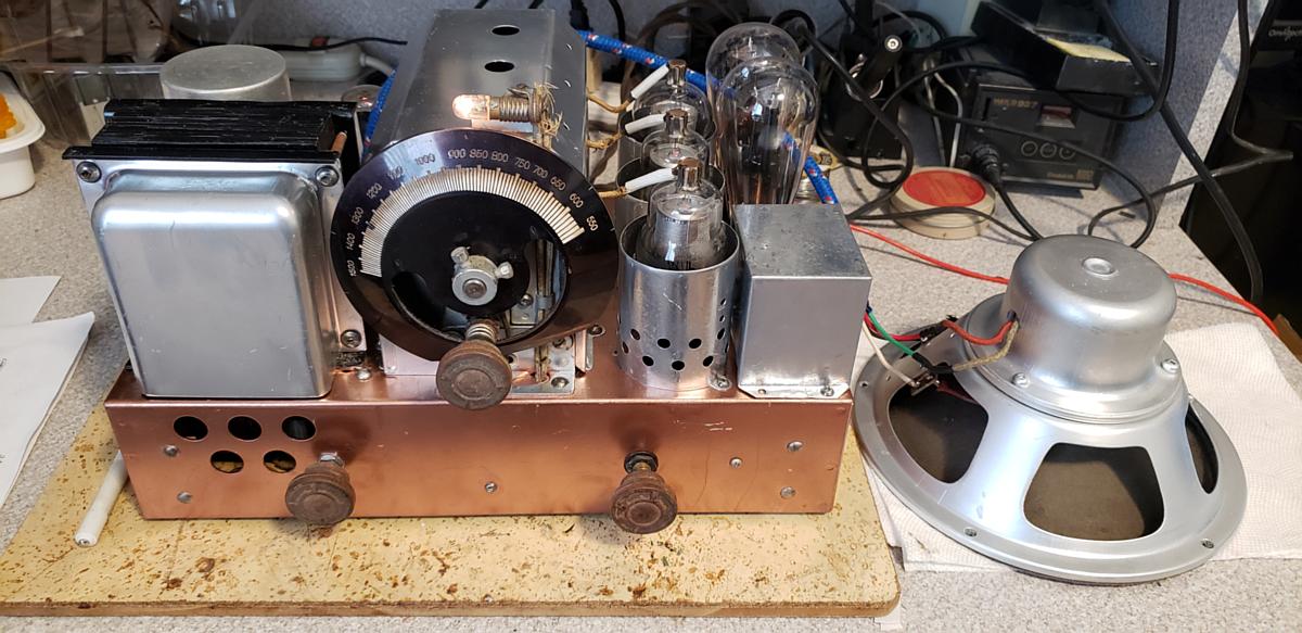

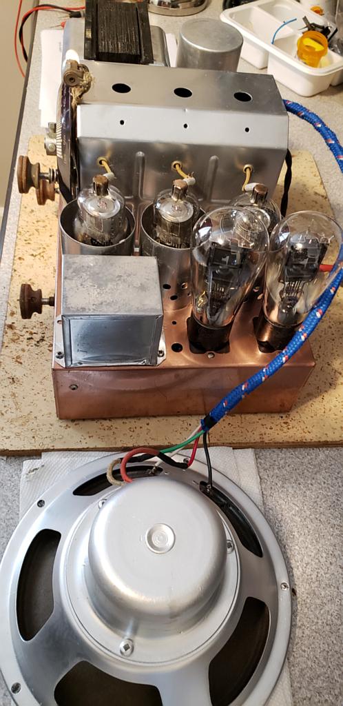

После восстановления всех деталей пришло время собрать всё обратно.
Это оказалось несложно, так как я сделал подробные фотографии каждого этапа разборки. Оставалось лишь аккуратно повторить все шаги.
Попутно мне пришлось заменить почти половину проводов в резиновой изоляции, которые просто оголились до сердцевины.
У меня были и оригинальные провода в хорошем состоянии, а в некоторых случаях я использовал проверенный метод: продевание современного провода через оболочку от обувного шнурка.
Как вы можете видеть на следующей фотографии.

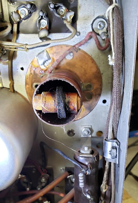

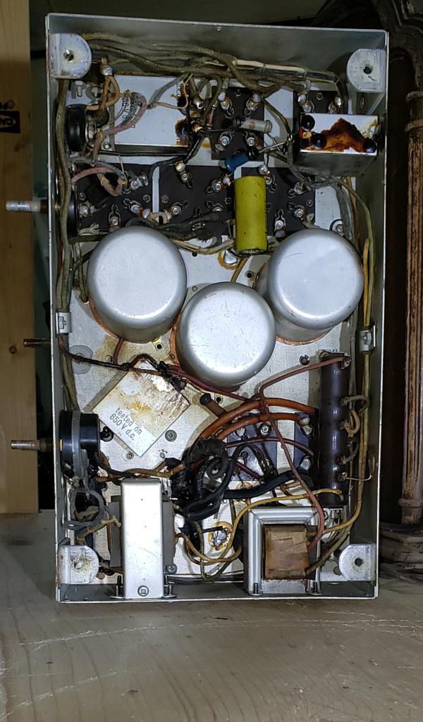

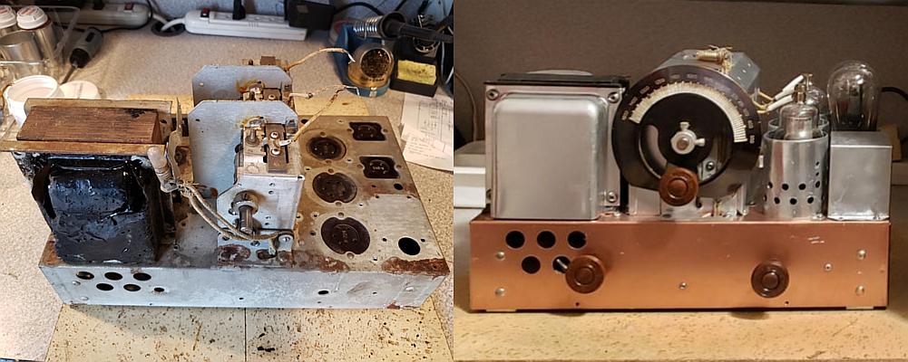

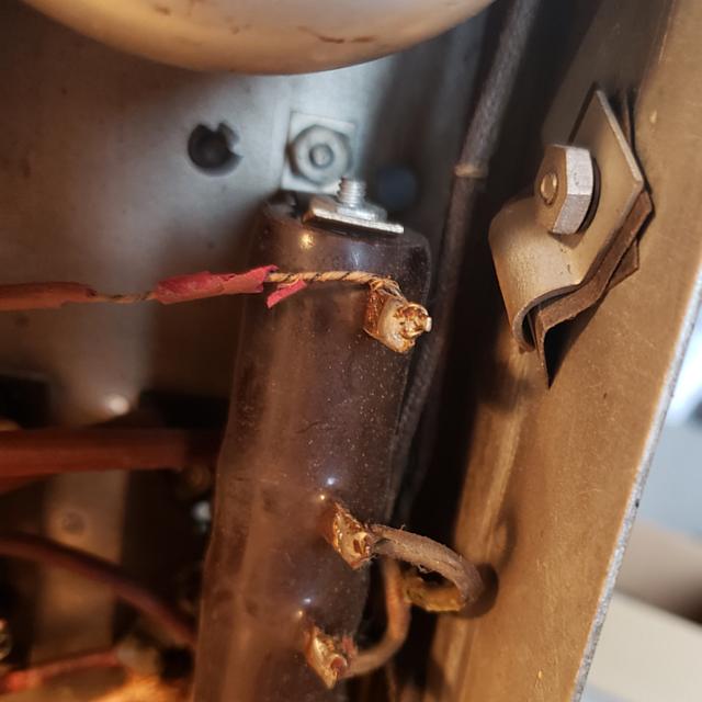

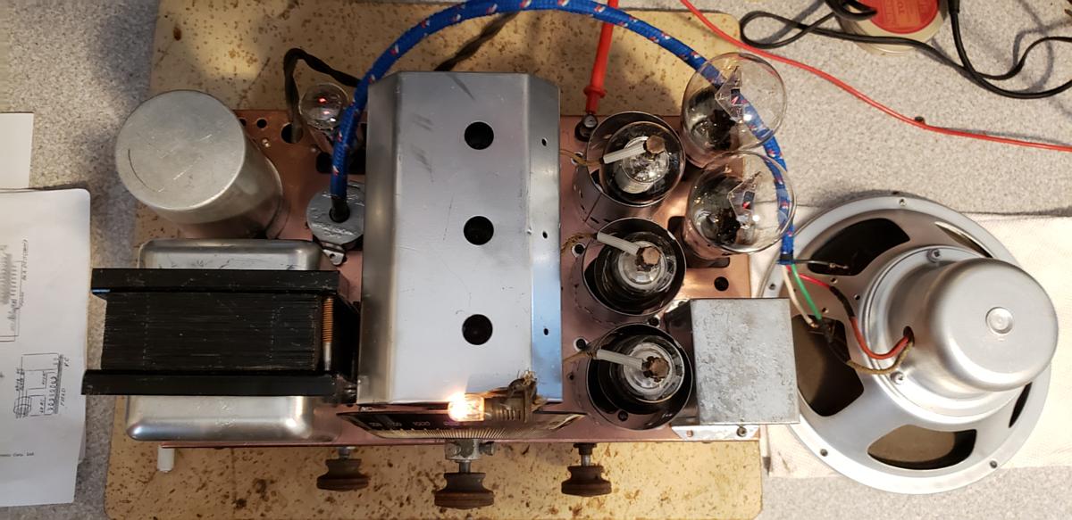

После проверки приемник включился. Но не сразу. Проверка всех напряжений не выявила отклонений. Аудиоусилитель работал. Касание пальцем к сетке первого усилителя позволило принимать радиостанции. Дальнейшие испытания выявили обрыв цепи в согласующей катушке первого ВЧ-цепи.
Пришлось снять экран, для чего потребовалось высверлить заклепки. И да, катушка была с обрывом, что хорошо видно на предыдущем фото. Судя по ее обгоревшему виду, это произошло из-за удара молнии в антенну. Но обрыв цепи был найден и устранен. После этого приемник работал достаточно надежно. Для повышения чувствительности потребовалась регулировка настроечных конденсаторов ВЧ-катушек. На наш взгляд, приемник работает не очень хорошо; отчетливо заметен недостаток усиления в звуковом тракте. Действительно, очень нечувствительный двухтактный триодный выходной каскад пытается работать непосредственно от сеточного детектора. Дополнительного каскада усиления нет. Поэтому итоговая громкость оказалась довольно посредственной. И да, упомянутый выше Philco-20A, схема которого в значительной степени идентична, работает намного лучше. По крайней мере, уровень звука безупречен. Это происходит именно потому, что в аудиосхеме после детектора добавлен дополнительный драйвер фазоинвертора. Кроме этого конечно сказалась замена схемы с трансформатором на дроссельную. И как результат отсутствие повышения напряжения на сетках за счёт коэффициента трансформации. Который судя по всему должен быть не менее 3 - 4.

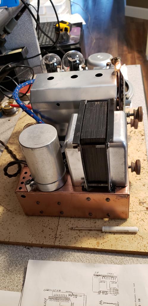

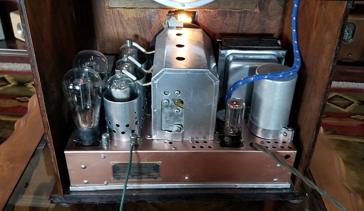

Вот так стало выглядеть шасси после реставрации.
Изображение .
. Изображение .
. Image . . . . Image

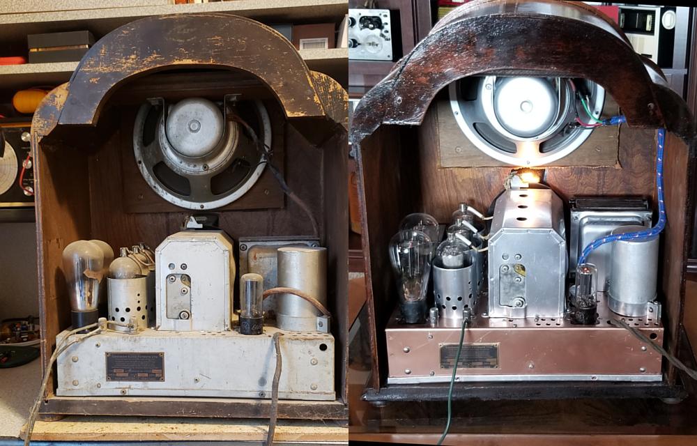

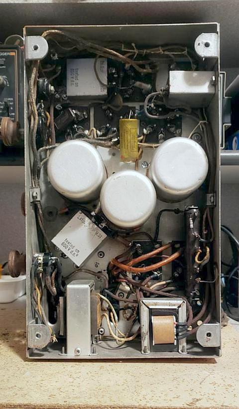

Шасси внутри до и после восстановления
Image . . . . Image

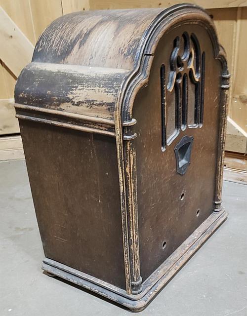

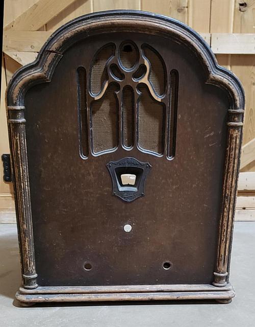

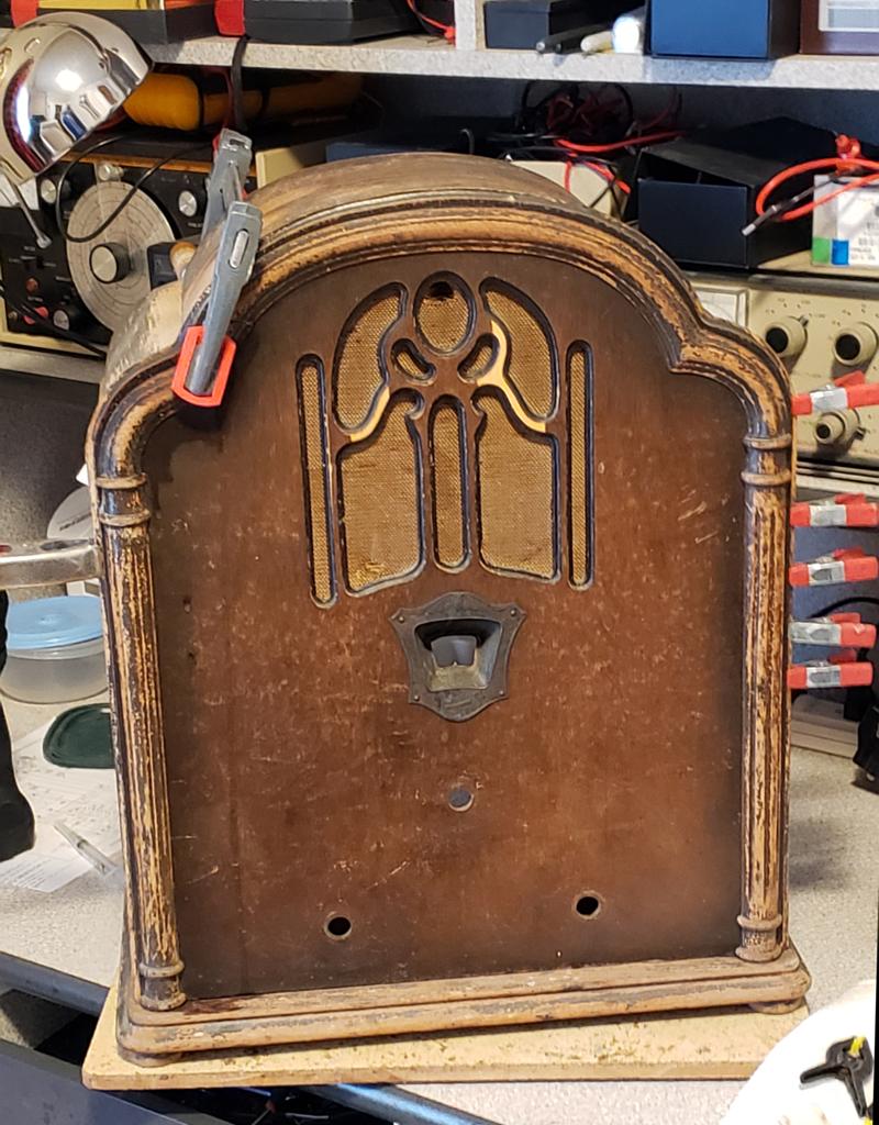

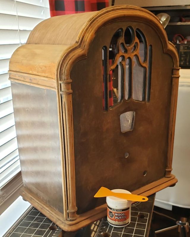

Для начала, вот как выглядел корпус до реставрации.
Image . . . . Image .
. Image . . . . Image .

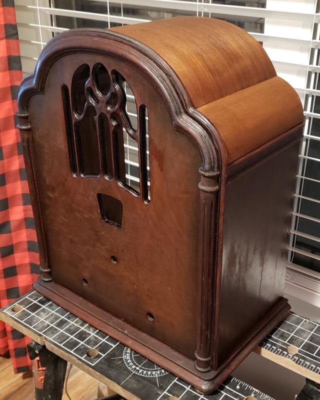

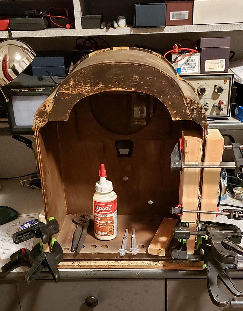

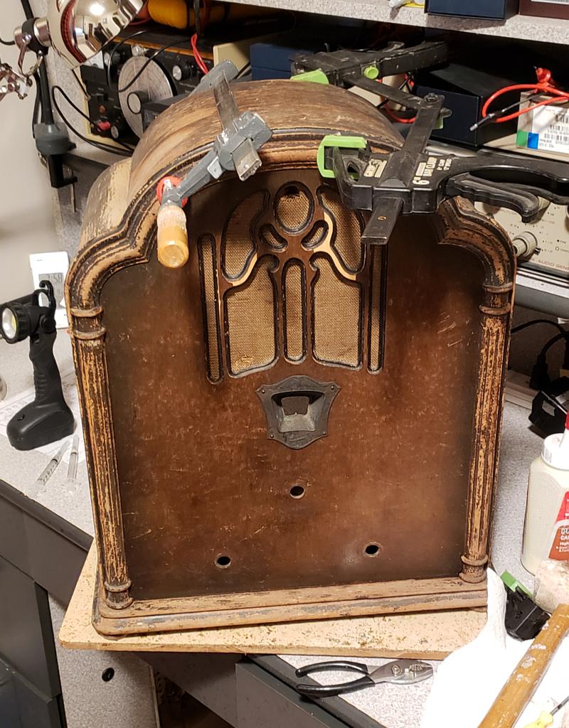

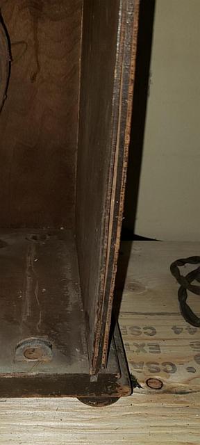

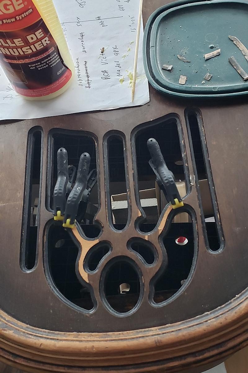

Сначала нужно было устранить все дефекты корпуса. Были склеены все соединения и приклеены обратно все отслоившиеся декоративные элементы.
Используя медицинский шприц, были также проклеены все расслоения фанеры
К сожалению, полная аутентичность здесь невозможна, поскольку использование костного клея, как в оригинале, технологически сложно и ненадежно.
Поэтому был использован обычный современный столярный клей для дерева.
Повреждения шпона на передней решетке также были восстановлены кусочками шпона.

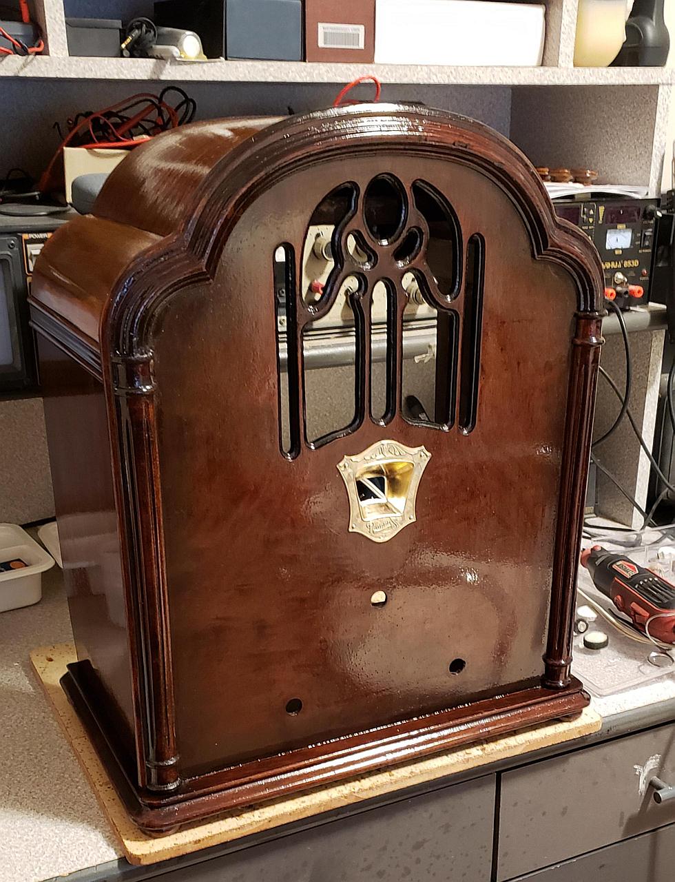

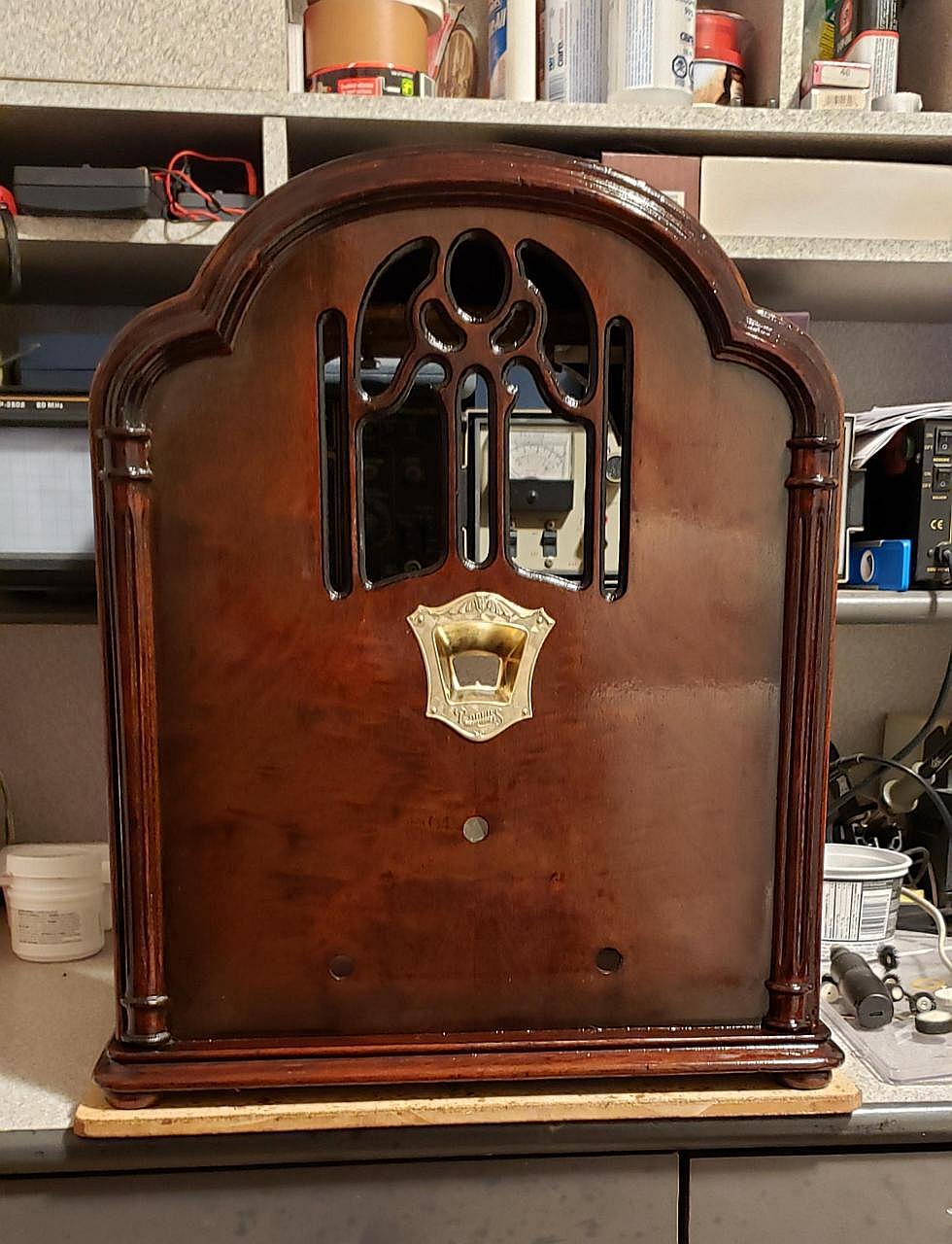

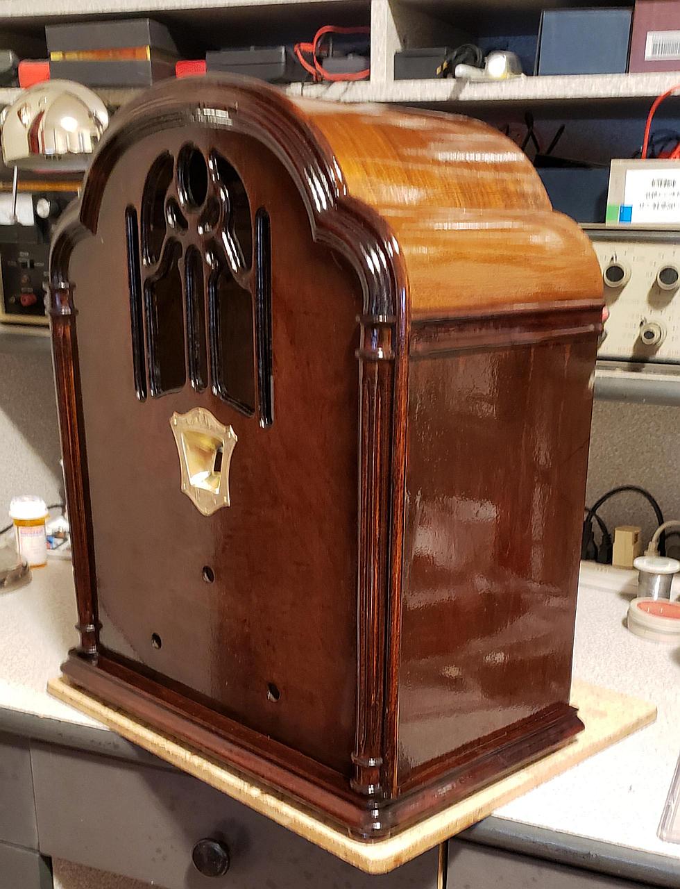

Окончательная отделка корпуса несколькими слоями лака. Выбирались максимально аутентчные виды лака для тех времён.
Первый слой грунтовки - «Тунговое масло».
Второй и третий слои лака - «Датское масло».
Финишная полировка - «Restor & Finish. Neutral».
Накладка шкалы была очищена от вековых окислов и грязи, и отполирована.
Image .
. Image .
. Image

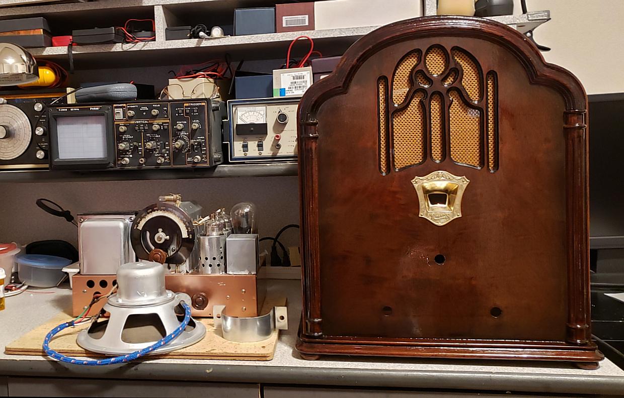

Проект близится к завершению.

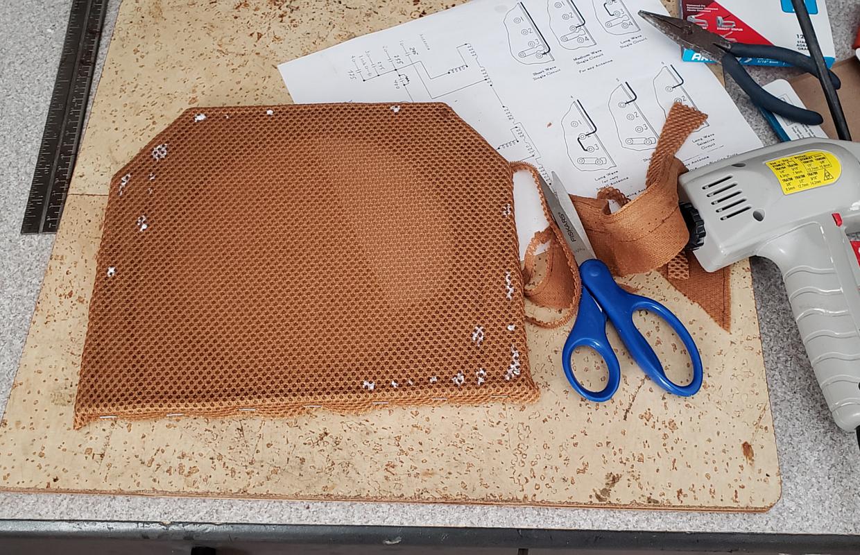

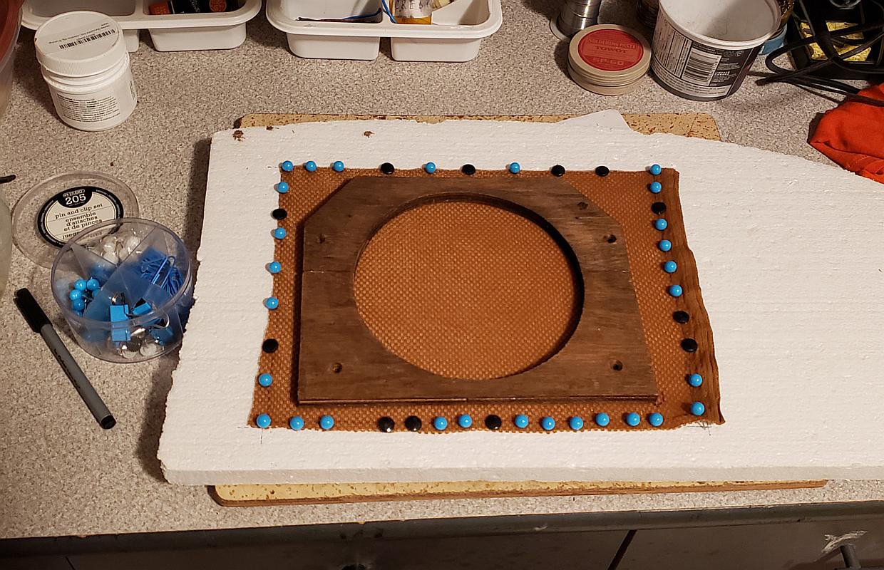

Замена защитной радиоткани. Точное размещение радиоткани имеет решающее значение для обеспечения правильных текстурных линий и равномерного натяжения.
Малейшие ошибки и небрежности напрочь портят всю работу.
Для этого решетка была предварительно натянута и прикреплена к пенопластовой доске. Плата динамика была приклеена на место с помощью клея для дерева.
После высыхания клея ткань была дополнительно закреплена скобами и обрезана. Все детали готовы к заключительному этапу — сборке шасси и динамика в корпус.

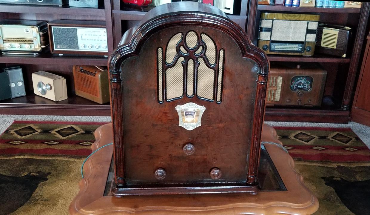

НАКОНЕЦ!
Проект "Rogers Magestic R-646" завершен!

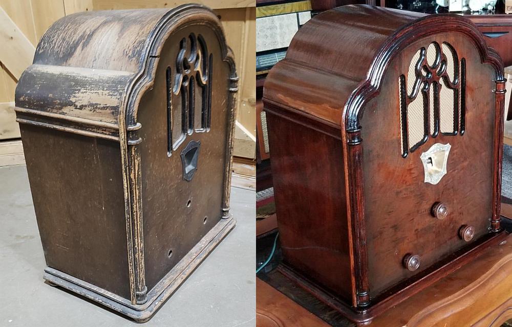

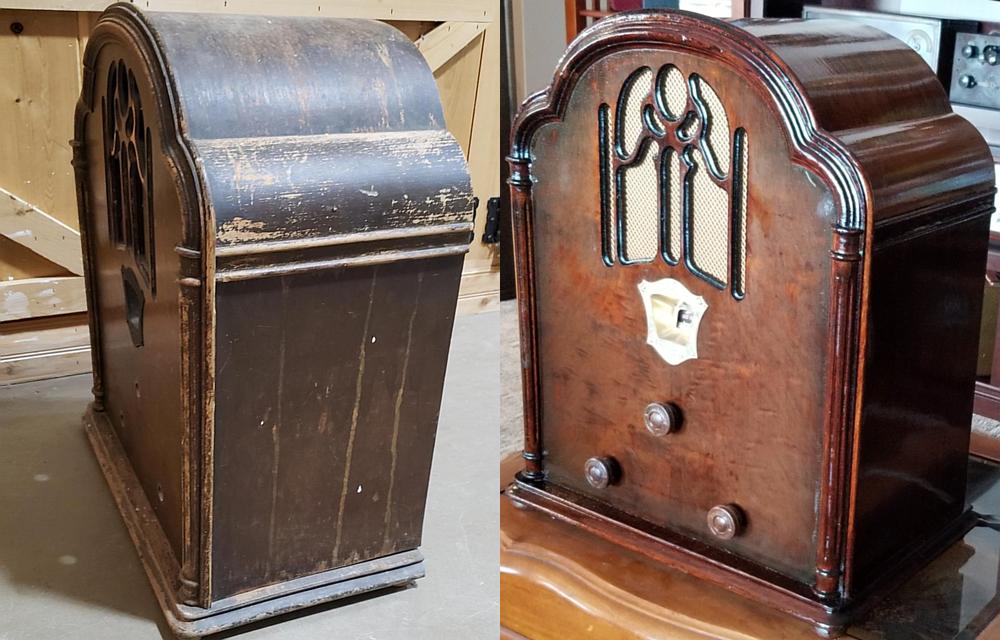

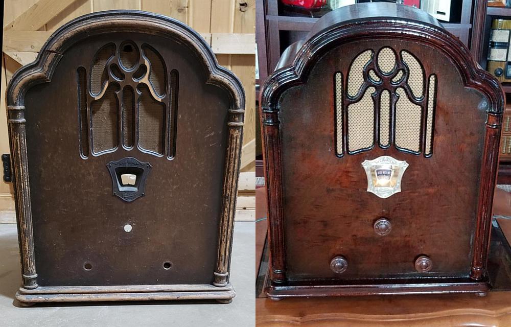

ДО и ПОСЛЕ:
Аватара пользователя

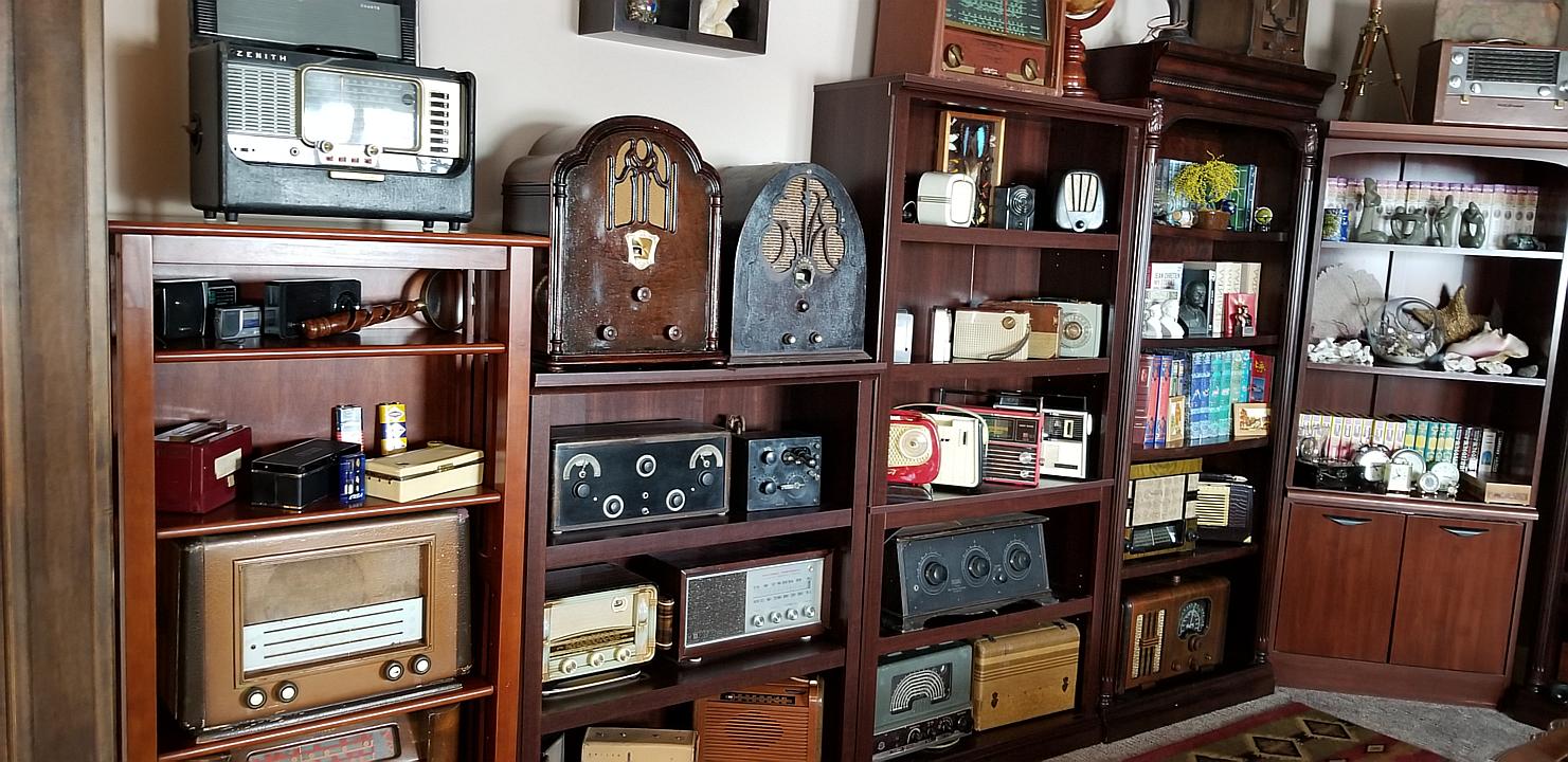

И наконец это радио нашло своё место в моём музее.
Финиш!
